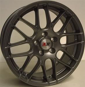

In mijn speurtocht naar nieuwe velgen ben ik deze tegengekomen.
De winkel opgebeld en volgens hun hebben ze de juiste steek alleen de et waarde is 35 waardoor ze waarschijnlijk iets zullen uitsteken. Is er iemand die ook deze waardes onder zijn auto heeft, denken jullie dat ze teveel zullen uitsteken.
Alvast bedankt voor het meedenken.
Gr. Clifton

Dat is wel erg laag, hoeveel inch velg? En anders af laten draaien...

Velgen zijn 18 inch, wat bedoel je met afdraaien?

Je kan de velg afdraaien (mechanisch) zodat hij een hogere ET waarde krijgt. Je past de velg dus aan.

Gaat nooit passen! Ik heb et41 en dat gaat al niet incl met verlagen dan! Maar ik heb wel een 9 j velg dat scheelt ook weer iets maar dit gaat nooit passen

Zonder verlaging zou het moeten kunnen, maar is echt het minimale dus geen aanrader.

Als ze 8j of minder zijn past het prima. Eigenlijk is 8j al te krap dus zou het 7,5j moeten zijn wat mij dan weer heel sterk lijkt.
Met afdraaien moet je wel minimaal 8 mm vlees overhouden.

Bedankt voor de reacties. Ik heb volgende week vrijdag een afspraak met hun gemaakt, ze vinden het geen probleem om te kijken of ze gaan passen.
De velg is trouwens een 8J ik hoop dat ze passen en misschien is dat afdraaien een optie bij deze velgen, ik laat het in ieder geval weten en natuurlijk foto's ook al passen ze niet.

8,0Jx18 ET35 gaat NIET passen, zeker niet icm een 225 bandje of breder.

Zijn nw velgen neem ik aan kunnen ze de velgen niet gewoon in de juiste et leveren? lijkt me verstandig al je nw velgen koopt ook goed passende te kopen. heb zelf 8x18 et 44 en dat is volgens mij maximaal. en afdraaien is bij de meeste modellen niet mogelijk zeker niet zoveel mm.'s.

Het zijn nieuwe velgen maar ze kunnen ze niet met de juiste ET waarde leveren, als het niet lukt worden het gewoon andere. Heb nog wat opties achter de hand met wel de juiste waardes, maar deze zijn net even anders en de kleur leek mij perfect bij candy wit passen.

Zou zelf niet kiezen voor afdraaien. Je gaat iets wat sterk (stijf) is verzwakken ........... . Verstandig om te kijken naar andere (mooie) velgen die wel goed passen.
