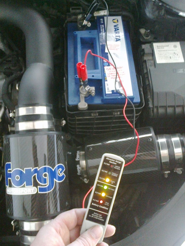

Op deze vrije dag heb ik de tijd genomen om mijn alternator te vervangen. Die laadde de accu niet meer op.

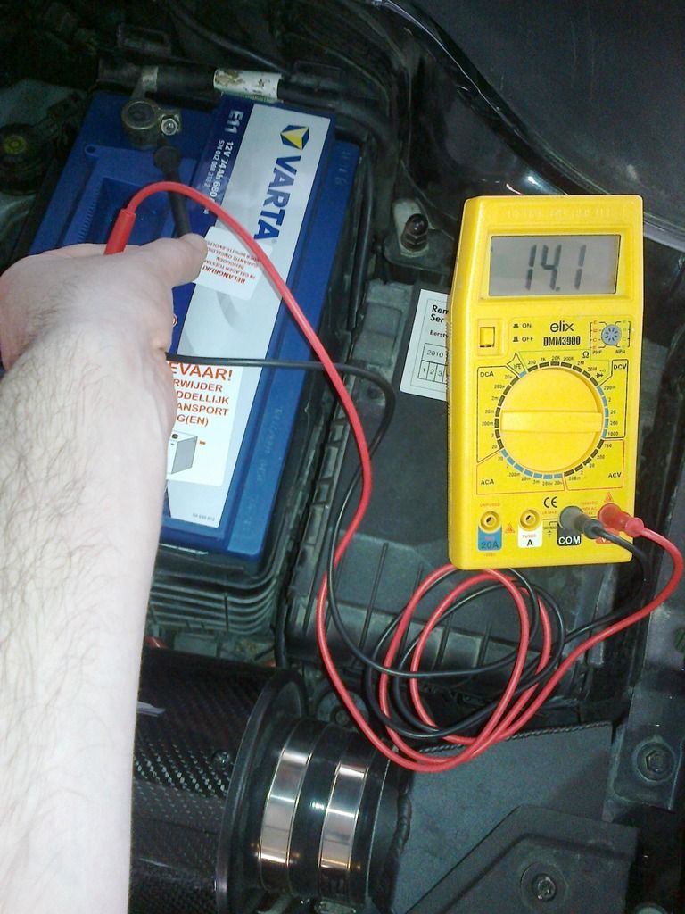

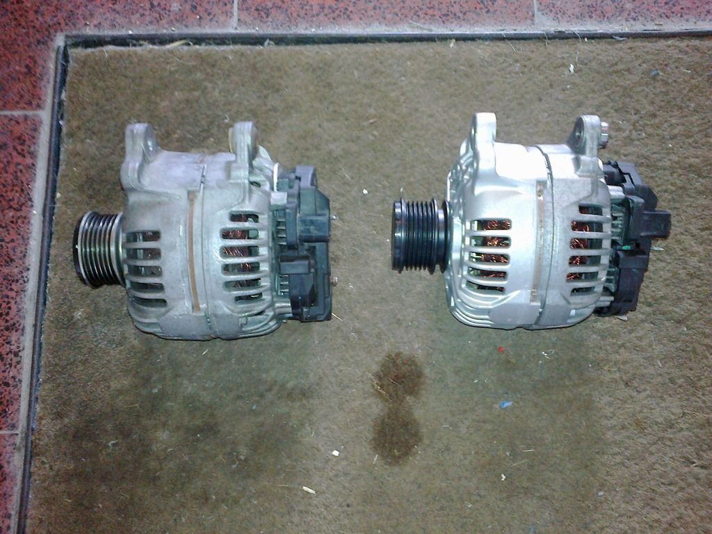

Ik heb er een gereviseerde (remanufactured) alternator van Bosch ingestoken. Is zoals deze die erin zat 14V 140A.
Laadt de accu terug naar behoren op, 14,1V stationair. Voordien 12,6V.
Job done!
