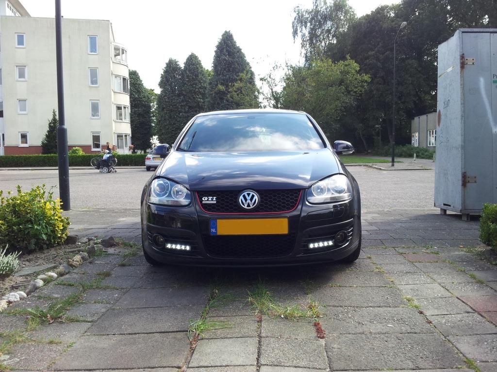

Ik wil mijn gekochte setje LED DRL inbouwen. (foto volgt nog).
Nu staat n de handleiding : Verbinden sie das gelbe Kabel (meegeleverd in het kabelsetje) mit der Standlichtleitung.
Ik neem aan dat ze de kabel van mijn stadlichten bedoelen ? is dat dan de gele kabel die ik zie lopen als ik het kapje van de lampen er afhaal ?
Ik bedoel het kapje waar ook grootlicht zit....
Gr. Robbie

Ik weet het Werner. Maar ik vond de mistlampkapjes met Led-strip wel aardig staan.
Is redelijk plug en play, alleen weet ik niet welke kleur kabel naar mijn stadslicht gaat.
Ik denk eigenlijk de gele.
De leverancier heeft het over Klemme 58 in de zekeringkast, maar bij mij is die leeg?
