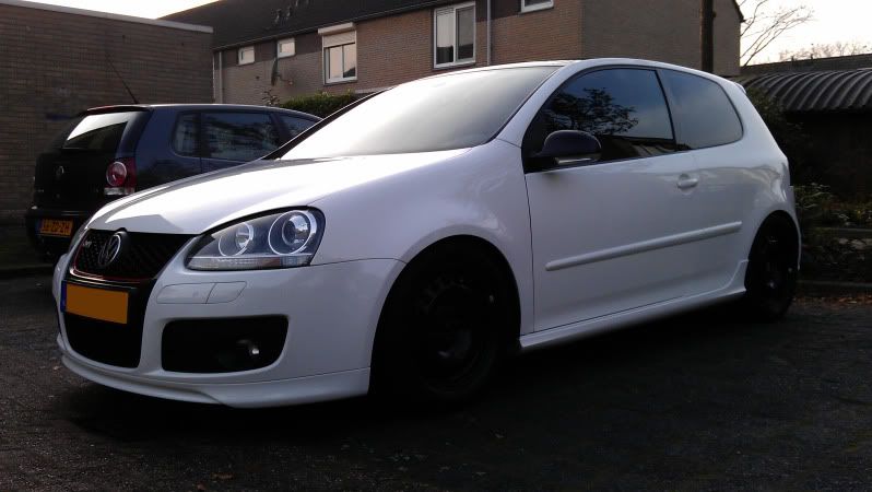

Mijn vorige winterset was zwart staal met de maten :
16"
6.5J breed
ET42
205/55/16
Dit onder een verlaagde GTI (KW v1 schroefset)
Ja er zitten velgen onder ja
16"
6.5J breed
ET42
205/55/16
