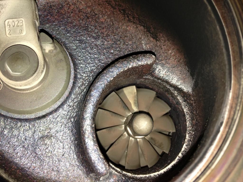

Zow! Die Kat zit gewoon helemaal dicht bijna
Wat is de Km stand van deze auto
En heb je de Turbo wel eerst gecontroleerd op speling

Axiale speling kan, hoeft niet per sé een defect te zijn.Lennart. schreef: Turbo ook visueel gecontroleerd en gevoeld op speling, visueel prima in orde maar bij voelen toch wel speling merkbaar en dan met name Axiaal.
Radiale speling zou niet mogen voorkomen...

Fijn dat je het zelf hebt kunnen oplossen, maar wat een raar verhaal die KAT, gewoon gesmolten??
Slecht van de vorige dealer die de 'nieuwe' (was het een nieuwe?) motor heeft ingebouwd. Niet even gecheckt hoe de kat erbij stond.
Daar kijk je toch niet overheen.
Nou veel plezier van de GTI. Ik zou toch een beetje een fatsoenlijke downpipe pakken hoor, dit is wel heel erg 'hobby'. No offense.

Lijkt me dat de turbo geploft is ofzo. Er is in ieder geval heel veel hitte daar gekomen...
4 inch lijkt me teveel van het goede. Lijkt me resonanties te geven.
