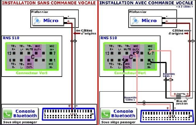

Je hebt voor de rns voicecontrol geen 2e microfoon nodig. Het is een kwestie van doorlussen.
Zie schema:
Durf niet te zeggen of de fiscon microfoon door de rns herkend wordt en het dus met die mic door te lussen is

Zie schema:

Staffpride bedankt voor je schema en uitleg!
Bij de fiscon modules komt er een female jack connector uit de module zelf (dus mic in + en - draadjes gaan rechtstreeks de module in), in die jack connector klik je de kabel van de microfoon.
De mic bekabeling loopt dus niet naar de rns510, dus doorlussen is niet direct optie.
Wel kan ik natuurlijk de mic + en - vanaf de female jack kant eerst naar de rns laten lopen, daar op mic out aansluiten en de microfoon vervolgens op de mic in pinnen aansluiten, dan zit het alsnog hetzelfde als op jouw schema...

Ja precies zo zou je het moeten aansluiten.Timvgti schreef:Staffpride bedankt voor je schema en uitleg!

Om de microfoon kabel op de rns aan te sluiten heb de repair wire nodig (2 x 000 979 009). Deze kan je bij de dealer halen.
Heb bij mezelf ook de kabel van de telefoon microfoon doorgeknipt en via de rns doorgelust. Werkt perfect.
Heb alleen wel een originele vw microfoon. Heb wel eens gelezen dat het ook met andere microfoons gaat, maar weet niet of dat met de jouwe ook gaat.
