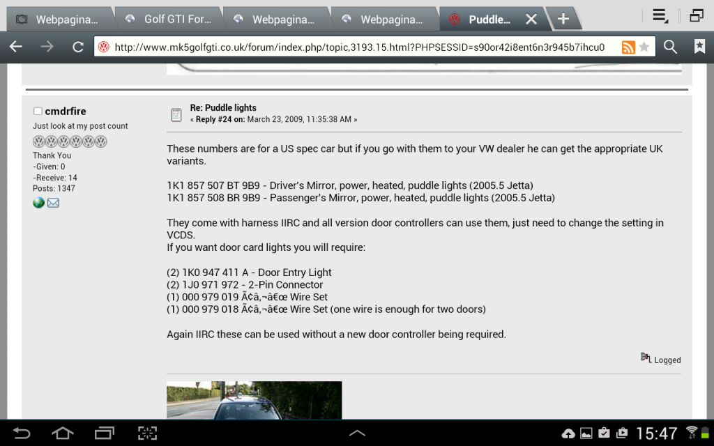

Misschien is dit iets?
Is er iemand die voor mij iets kan betekenen?
