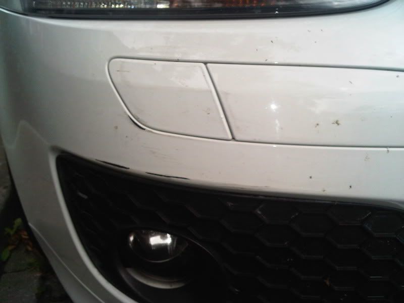

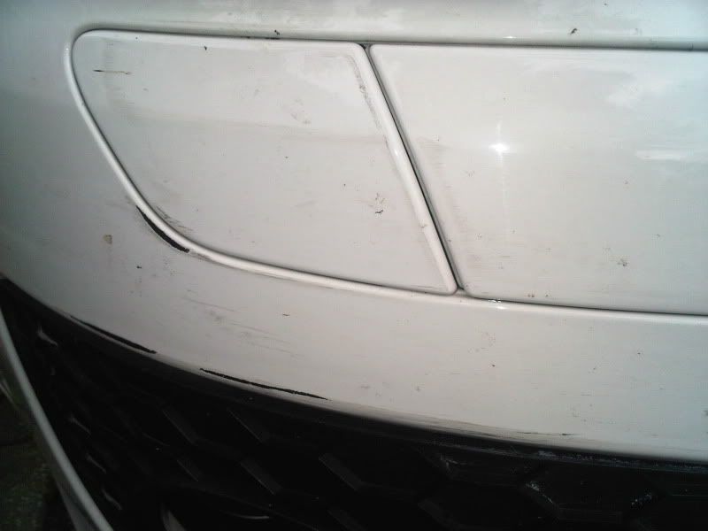

Nou ik kom er net dus achter dat iemand tegen/langs mijn voorbumper heeft gezeten. De verf is eraf geschraapt en de bumper zit onder de kleine krasjes. Geen bijtip werk met een lakstift in ieder geval.... De ED30 onderlip is ook beschadigt..
Maar wat nu?
Ik kom er net pas achter, maar ik heb een vermoede waar het gebeurd is en wanneer. Want Donderdag heb ik de auto nog gewassen en toen was er geen schade. En vrijdag moest ik naar school, daar zijn krappe/slechte parkeerplaatsen. En gister (door het slechte weer) er natuurlijk niet op gelet. Maar ik kan natuurlijk niks bewijzen..
Moet ik nu naar de politie? Is dit nou ook verzekeringswerk (ben WA+ verzekerd, dus niet all-risk..).
En hoe kan dit worden herstelt? Spotrepair, of moet mijn bumper opnieuw gespoten worden...

Je kan kijken of je iets kan met het waarborgfonds.
Maar dat zal ook niet heel makkelijk worden.
Is je lak er echt helemaal af?
Al die kleine krasjes kan je er wel uit poetsen!
Spotrepair kan je doen mits door een goede schade bedrijf.
Dan zal je er het mintst van zien.
Zou wel kijken wat het prijs verschil is met spotrepair of xe complete bumper te laten spuiten.
Wel balen!!
Sterkte ermee

Ik zeg,
Te nieuwe auto voor spot repair!
Bumper over spuiten is de beste optie kwa kleur verschil of dergelijken ,
Ik heb een adres 100% geen kleur verschil maar niet in de buurt van jou huis denk ik,
Als je toch interesse heb kun je gerust even een mailtje sturen,
Daarom ben ik dus allrisk verzekerd snap ook wel je bent dacht ik bijna net zo oud als ik en geld valt niet uit de lucht!
Wens je veel succes met herstel van je Dikke Ed30!

Nou een nette!!!spot repair ga je ook echt niet terug vinden hoor.
Maar zou zo als ik al zei ff het prijsverschil naast elkaar liggen.

Ik heb goede ervaring met www.ikhebeenkras.nl
De kleur is mi wel goed geschikt voor spotrepair.

Krassen zijn inderaad goed weg te werken. Alleen hier is de lak er totaal af, dus valt weinig te poetsen :P.
Nou heb mijn verzekering gebeld. En ze zeggen dat ik hier helaas niet direct verzekerd voor ben. Ik kon het wel via waarborgfonds doen, wat diverse hier ook al zeiden. Alleen, dan moet ik een getuigen hebben dat de auto schadeloos daar stond. Getuigen hebben dat ik niet weg ben geweest met de auto. En getuigen hebben dat de schade daar is gebeurd.
Nou aangezien ik dit nooooit kan bewijzen houdt het hier op. Ik zal de schade dus zelf moeten betalen helaas. Ik ga binnekort naar mijn plaatselijke spuiter( die ook mijn velgen heeft gespoten). En daar zal ik een offerte vragen voor een respray van complete voorbumper, en een offerte voor een Spot-repair. En dan maar is overwegen wat ik ga doen.
Baal er wel flink van!!

Ben net terug van de autospuiter. Ben naar dezelfde spuiter gegaan die mijn velgen heeft gespoten(keurig werk), en ook bij mijn vorige auto een spotrepair heeft gedaan.
Heb even gevraagd hoeveel het kostte. Toen ik met hem naar buiten liep en liet hem de schade zien, was zijn reactie: OOohh is dat alles? :P
Ik kan er woensdagochtend terecht, en kan er op wachten. Het word dan gespotrepaired. Hij vertelde mij dat hij een groot deel uitwaaiert over de voorgrill. En de kosten? moest rekenen op 100~125 euro.
