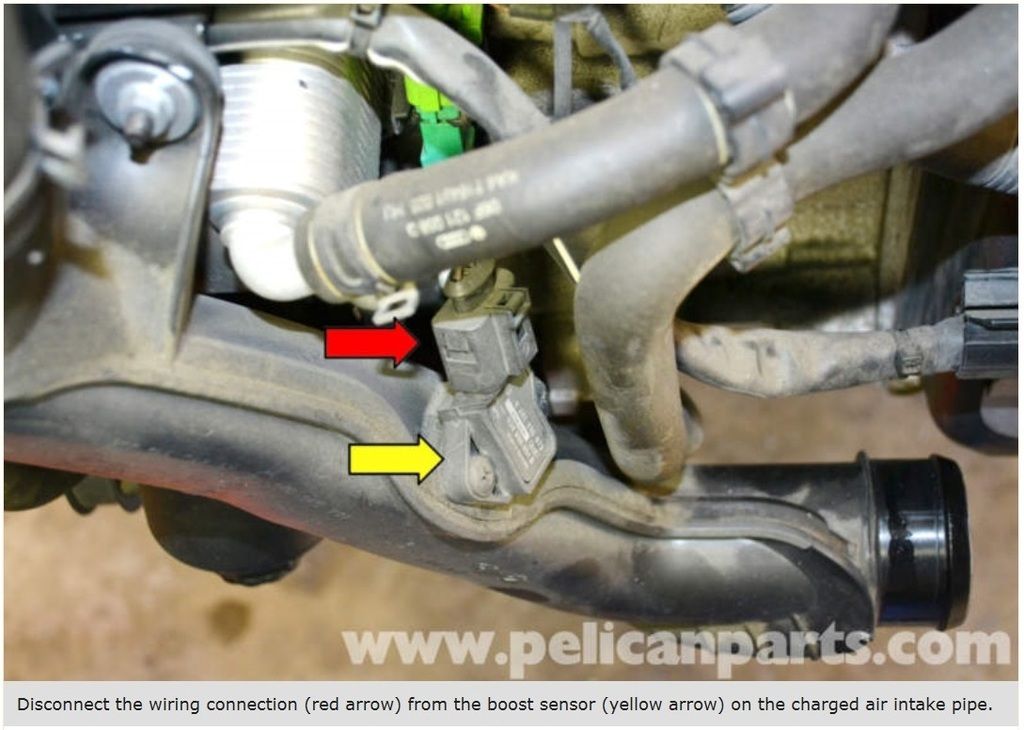

Op de turboslang die naar de intercooler leidt zit een sensor. Wat doet deze? Wat is het effect als die niet aangesloten zou zijn?

Ooit er aan gedacht om op BOOST SENSOR te googlelen??? Staat tenslotte zelfs ook in de foto zo aangegeven..
Zonder die sensor aangesloten zal de motor in noodloop staan, omdat ie niet weet hoeveel turbodruk er gedraaid wordt...
