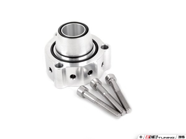

Als je het afblaas geluid wilt, kun je een forge spacer monteren.

Nee geeft geen storingen, en makkelijk te monteren. Maar als je dv er dan toch af is zou ik er gelijk een andere in doen zoals schippersss al zegt de originele scheuren vaak.

Ik heb voor de gfb dv+ een forge spacer gehad dat vond ik helemaal niks
Daarna een forge fmfsitat volledig systeem gemonteerd dit was al veel beter maar werd opnieuw vervelend vanwege het afblaas geluid. Toen de standaard gemonteerd en nu de gfb waar ik zeer tevreden mee ben.
