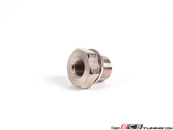

Klopt.. alleen de turbodrukmeter is simpel..
Maar de oliedruk(aanvoerleiding turbo) en olietemp(zijkant oliefilterhuis) zijn wat lastiger te plaatsen...

Turbodruk is idd heel makkelijk.
Olie temp heb ik dmv speciale carterbout met gat er in besteld bij celtemp ( dus ook makkelijk)
Olie druk ben ik nog niet mee bezig geweest, en weet eerlijk gezegd ook nog niet waar ik die moet plaatsen.

Oliedruk zul je echt bij de olie-aanvoerleiding van de turbo moeten aftappen.. Daar heeft NewSouth Performance een mooien aftap-set voor, waarbij je de banjobout die er nu zit vervangt door 1 waar je de druksensor in kunt schroeven..
Olie-temp via het carter weet ik niet zeker of die wel echt betrouwbaar zal zijn(plus mogelijk storingsgevoelig ivm bijna open-en-bloot liggen??)
