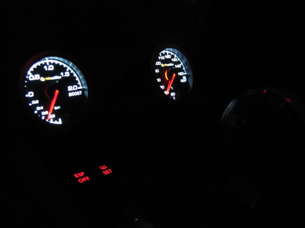

ik zeg doen. heb ze zelf ook

mooi zijn ze in ieder geval
ik zou graag eens foto's zien van dezelfde soort montage, maar dan bij een VI.
kan je nog makkelijk bij je aansteker?

de osir meter houder is van een 5 het zelfde als bij de 6. past prima. en ja de aansteker is nog te gebruiken
