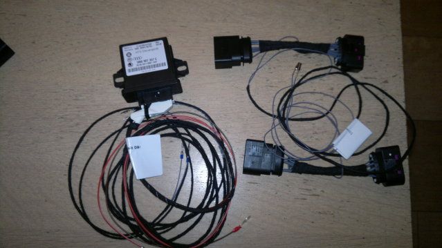

Mijn kabelsetje +module voor de hoogteverstelling en bochtenverlichting ligt klaar :D
Morgen (eindelijk) tijd om heel de handel er in te knutselen.
Zal tussendoor wat foto's maken en er hier een verslagje van plaatsen. (handig voor de liefhebbers die het miss ook willen doen)
Als alles er in zit een afspraak maken om de verlichting er in te laten zetten
heb er al helemaal zin in :D

dat geloof ik ! Heb je een handleiding erbij om het aan te sluiten ? Zal wel effe werk zijn denk ik ;)
Re: Aftermarket xenon sloopt alarmhoorn
Ja zit een handleiding/aansluitschema bij, maar wijst eigenlijk voor zich, is niet zo heel spannend.
Het aansluiten valt wel mee, het meeste werk zit in het (de)monteren om overal bij te kunnen en de kabels netjes weg te werken
Maar ja dan heb je wel wat als het goed is ;) .
