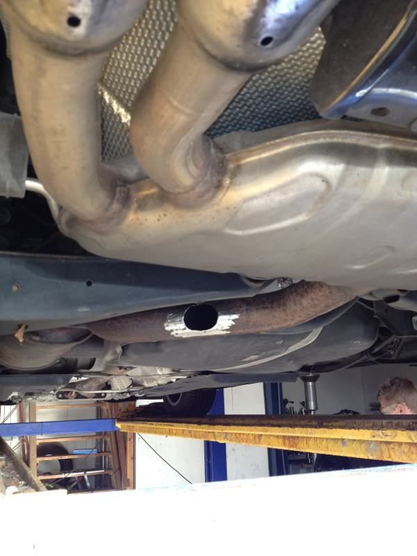

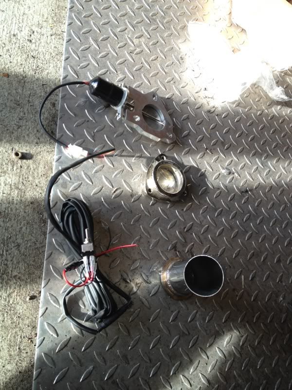

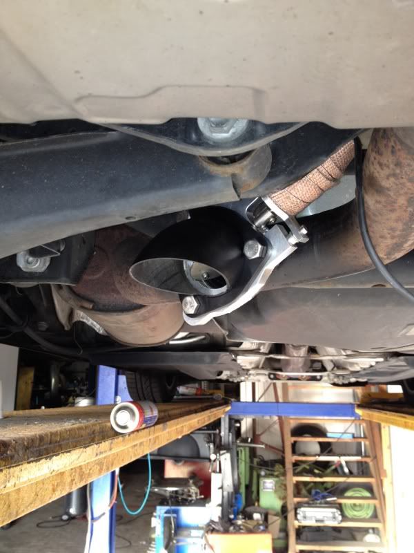

Mijn klep zit voor de einddemper gemonteerd, als ik deze openzet dan bypass ik de achterdemper waardoor ik sound krijg.

Wat vet! Bedankt voor je duidelijke foto's.
Dus als jij je klep nu open zet, en dus de einddemper passeert, dan heb je niet enkel extra geluid, maar ook extra vermogen?! Merk je dit goed?
