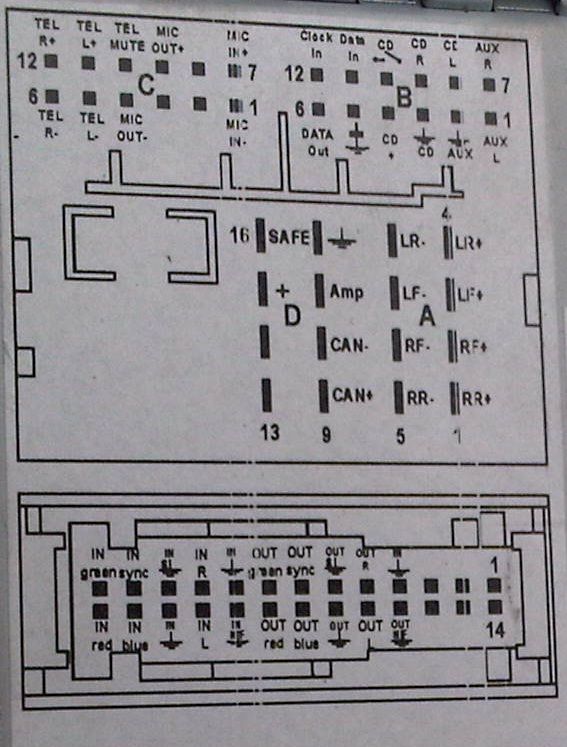

Wat mij verteld was is om je high signaal zo dicht mogelijk bij je RNS510 af te takken. Dit had ik toen ook gedaan dmv een high/low converter (mijn versterker heeft low signaal nodig).
Op deze sticker staan de kabels:
Ik weet niet hoe de kabelboom loopt van de pioneer woofer, maar ik neem aan dat je : Left + en - , Right + en - nodig hebt (zoals bij mijn converter). Dit is te vinden op connector A (letters RF etc. spreken voor zich denk ik!). Je moet de achterste speaker pakken zoals je zelf al zegt. Overigens wou ik niet in mijn originele kabelboom knippen en knutselen, ik heb dit in mijn extra kufateckabel module gedaan (voor mijn E-MFA en Bluetooth module). Maar ik zou voor een paar € een verlengkabel halen, en daar de kabels op solderen, blijft je originele kabelboom intact!

Hartstikke bedankt voor je duidelijke uitleg en pin-out afbeelding
