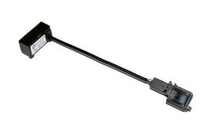

Recent heb ik een (2ehands) kufatec basic plus carkit ingebouwd.
Hier zit een microfoon bij welke reeds aangepast was om op de originele plek bij de interieurverlichting in het plafond te kunnen, zoals hier:
http://www.fiscon-mobile.cz/products/mic.php
Echter hoor ik bij het telefoneren dat de tegenpartij vaak veel omgevingsgeluiden hoort. Vooral als ik 80km/u+ rijd.
Dat is dus niet de bedoeling en zal wel aan de microfoon liggen (niet genoeg afgeschermd genoeg oid).
Nu zoek ik dus een nieuwe microfoon die gewoon op de plek bij de A stijl bij het raam gaat. Daar heb je deze klachten volgens mij niet.
Heeft iemand toevallig nog zo'n microfoontje liggen welke geschikt is voor de Kufatec carkit of weet iemand waar ik deze gewoon in NL kan kopen?
Gr.
Tim

Bedankt wehoo maar dit beantwoord niet bepaald mijn vraag.
In die uitsparing in het console in de dakhemel zit nu juist mijn microfoon en dat levert mij een slecht geluid op.
Vandaar dat ik naar een origineel kufatec micje vraag, die ik gewoon bij de A stijl kan plaatsen.

Als het een mic is die speciaal voor die locatie gemaakt is dan ongetwijfeld (zo'n vierhoekig blokje). Maar niet met het micje van mij, wat eigenlijk niet voor die plek gemaakt is (maar dus 'passend' gemaakt is).
Dus ik zoek óf zo'n origineel vierhoekig microfoontje voor op die plek óf gewoon een rond microfoontje voor bij de A-stijl (zoals standaard bij de Fiscon geleverd wordt).

Ik zoek nog steeds het standaard microfoontje voor mijn kufatec fiscon.
Vandaag ff het microfoontje zoals ik het nu in de o.e.m. locatie eruit gehaald en gewoon bungelend aan zijn koortje in de vrije ruimte gehangen.
Toen gaven de partijen aan de andere kant van de lijn tijdens gesprekken aan de ze mij prima verstonden. Ook rijdend op bijv. snelwegen.
Het ligt dus echt aan hoe het microfoontje te ver 'ingebouwd/bedekt' zit.
Wil dus het originele micje die ik gewoon bij mijn raamstijl monteer.
Kan hem nergens (online) vinden.
Heeft iemand nog zo'n microfoontje met 3.5mm jack connector liggen of weet iemand er een te koop?
Deze dus:

Bij de Fiscon Basic Plus wordt de 'raamstijl'-mic standaard bijgeleverd. Optioneel is de (Kufatec) mic voor de originele (liggend) plek te verkrijgen bij Kufatec. (werkt overigens, bij een juiste liggende inbouw beter dan de raamstijlmic).

Heb je dat microfoontje nog liggen Tonnie?
Zou hem nu nml toch graag willen. Heb nml vandaag de (al tijd geleden bestelde) originele kufatec fiscon microfoon bij mijn A stijl geplaatst en aangesloten. Geluid van de carkit/mijn stem aan de andere kant van de lijn is nu perfect en het lag dus echt aan het feit dat ik eerst zo'n microfoontje had die weggemoffeld was op de plek bij de interieurverlichting, maar daar dus helemaal niet voor geschikt was (zie mijn fotootje in de startpost).
Bij het aansluiten van de fiscon microfoon heb ik gelijk even in de kabelboom van de fiscon een extra female jack gesoldeerd op de microfoon ingangskant richting de rns 510 (pin 1 en pin 7). Zo kan ik dus mooi een extra microfoon inpluggen die kan dienen voor de spraakcommando's richting de rns510 (heb ik al geactiveerd in vcds).
Als proef heb ik dit even geprobeerd met díe 'gare microfoon' die ik nu dus in het plekje bij de interieurverlichting heb. Het werkte gelijk perfect, maar wel in het engels omdat ik nu nog fw2760 heb en ik moet bizar hard praten omdat die microfoon dus niet geschikt is voor die locatie.
Daar kan ik dus mooi de originele vw mic plaatsen. Die soldeer ik dan aan het kabeltje wat er dus al ligt ipv die gare microfoon.
Daarna een nieuwere firmware (fw4020) installeren en spraakcommando's gebruiken in het Nederlands.
